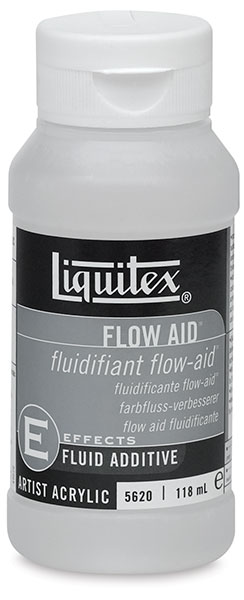

On peut aussi remplacer l'alcool par de l'eau additionnée de quelques gouttes de liquide vaisselle, voire pour ceux qui en ont sous la main, de Flow Aid™ de chez Liquitex :
https://www.liquitex.com/fr/Fluidifiant/
Dilution normale : 1 volume de fluidifiant Flow Aid pour 20 volumes d'eau distillée ou déminéralisée.
Ainsi vous aller fabriquer de "l'eau mouillée" comme j'aime à dire, mais prenez garde aussi à ne pas trop diluer votre médium excessivement avec cette "eau mouillée", il faut une part "part d'eau mouillée" pour quatre parts de médium au maximum, soit environ 25% du volume... :wink:
Eh oui, ces "fluidifiants" ne contenant pas de liant (résine) comme l'eau ou l'alcool d'ailleurs, et ils peuvent altérer les qualités adhésives du médium ou de la colle à bois...
