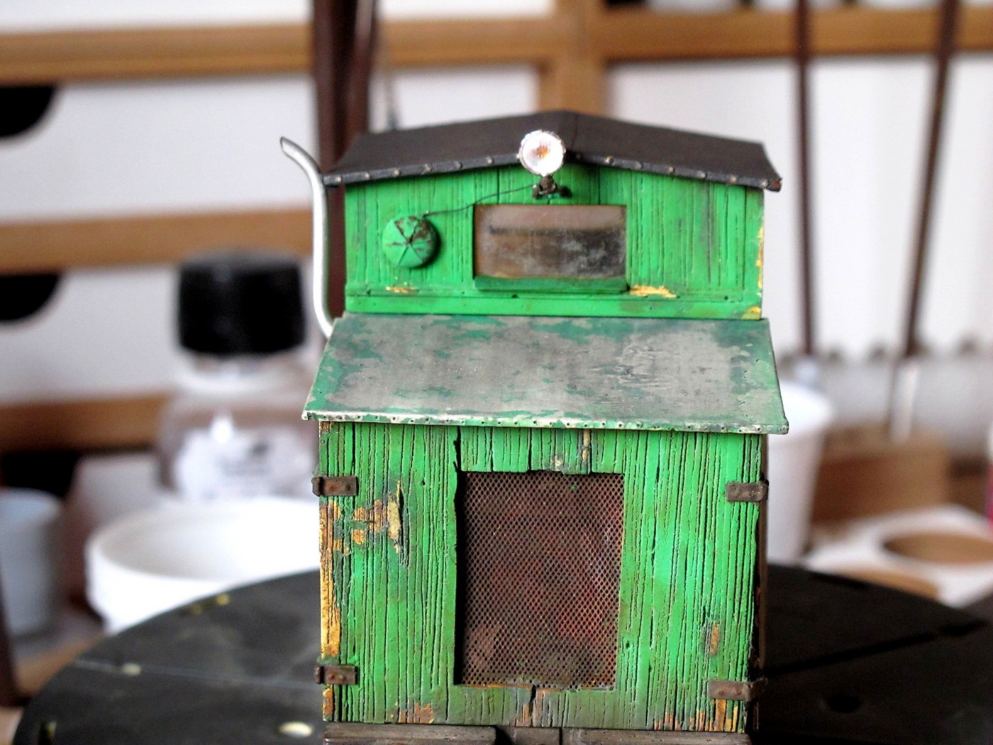

La suite !
Pose du toit, de la porte et du pot d'échappement ...Seul le capot avant a été posé en dernier d'abord pour m'assurer que la pose du décodeur et du Power Pack ne posaient pas de problème et ensuite faire la découpe dans le capot pour le passage du pot d'échappement...
Les différents éléments ont été collés à la cyano Power Easy de chez Loctite, qui permet d'avoir un temps "ouvert" supérieur encore à la Super Glue Gel, et ainsi permet d'ajuster les pièces sans stress :
http://www.loctite-consommateur.fr/fr/p ... -easy.html
That's all folks!
Franck.
Avatar de l’utilisateur
Franck Tavernier
Dompteur de rivets
Messages: 5305
Inscrit le: Ven 12 Août 2005, 21:44
Localisation: Arras
Âge: 52

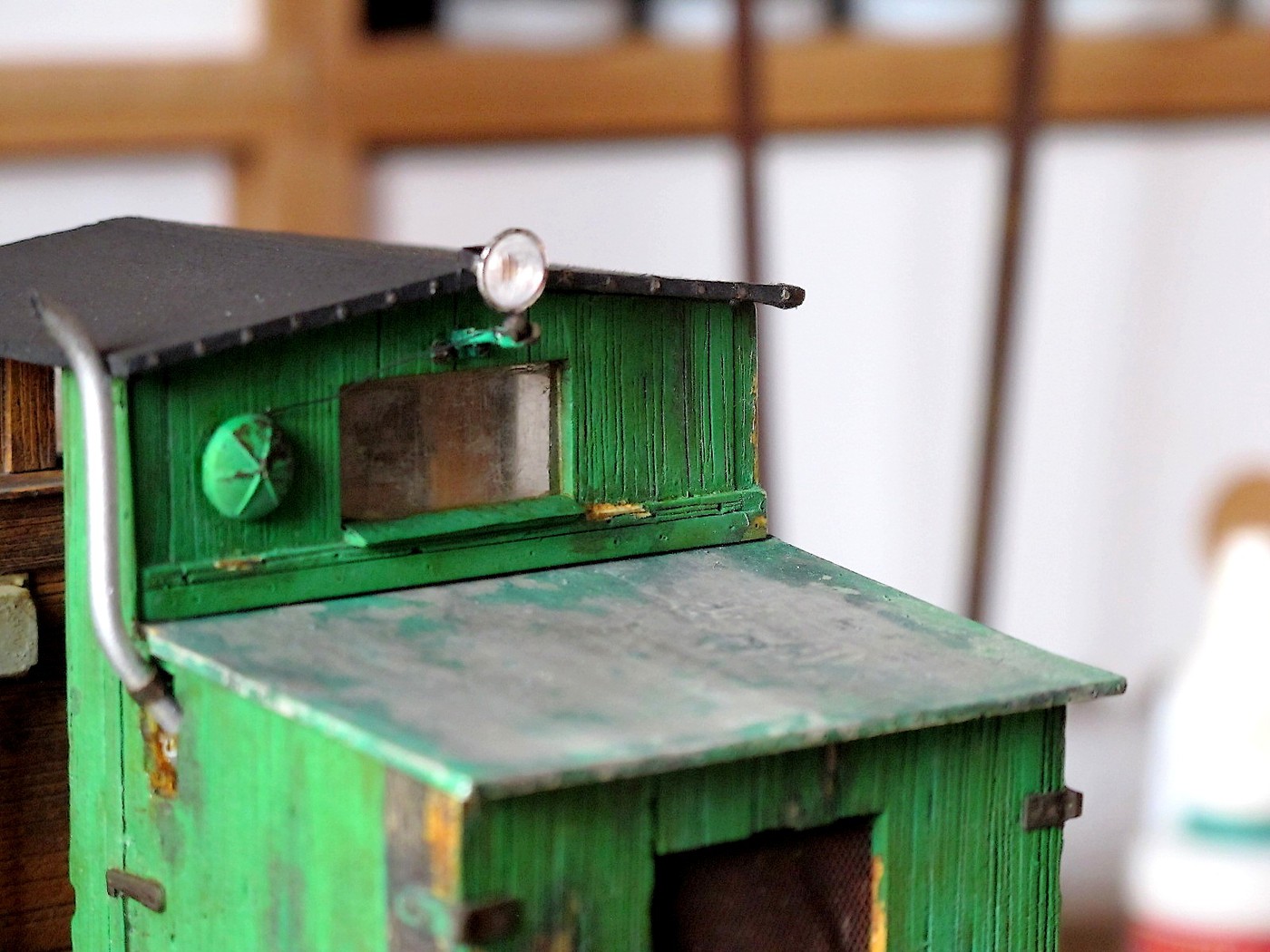

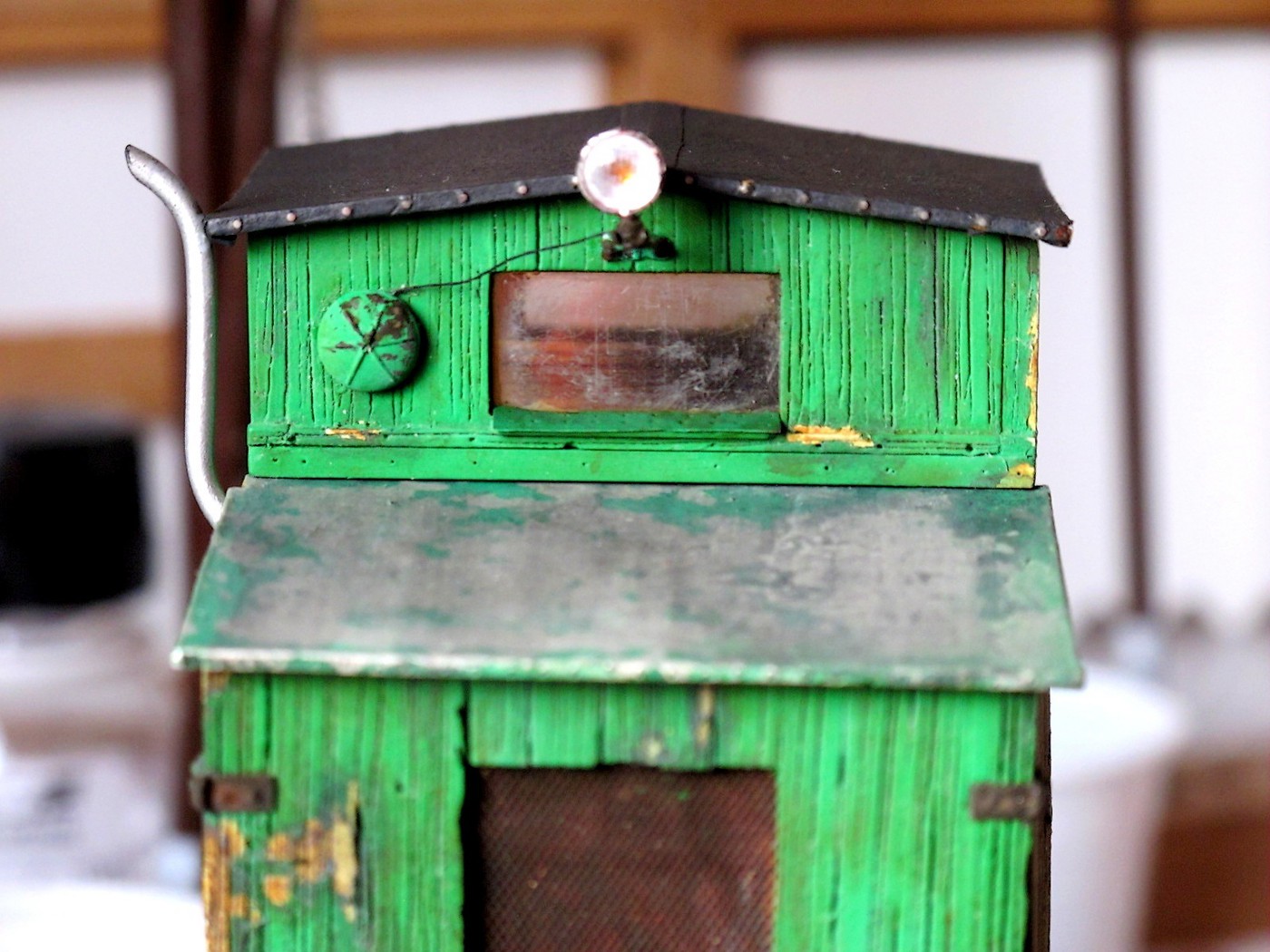

Re: [Gn15] Locotracteur Outhouse
Publié: Ven 26 Mai 2017, 11:28
Poursuite avec la pose du phare avant ! Ce phare est issu d'une boite de détail Italeri au 1:24...L'ampoule est faite en déposant une goutte de peinture Tamiya Clear Yellow X-24...Après séchage, fermeture du verre..
Le support est une pièce issue de la boite à rabiot en photodécoupe, mise en forme et soudé sur un un morceau de pièce en photodécoupe toujours de la boite à rabiot...Ensuite apprêté au primer AMF87, et peint dans les tons vert du modèle...Pose également du câble électrique, deux brins de câble acier pour tableau torsadés ensemble...et collé à la cyano...Pose ensuite de boulons Grandt Line et Bronco Models...L'arrière du phare a également reçu une poignée en plat laiton plié en U et collé à la cyano...21.
Patine ensuite avec différents jus précités...
Le capot a été également posé définitivement, avec sa découpe pour le pot d'échappement...
Ajout également des appuis de fenêtre en feuille d'étain de 0.1mm, découpés dans une bande de 3 à 3.5mm, sur environ 20mm et ensuite pointage des "clous" de fixation, primer, peinture et patine.... :wink:

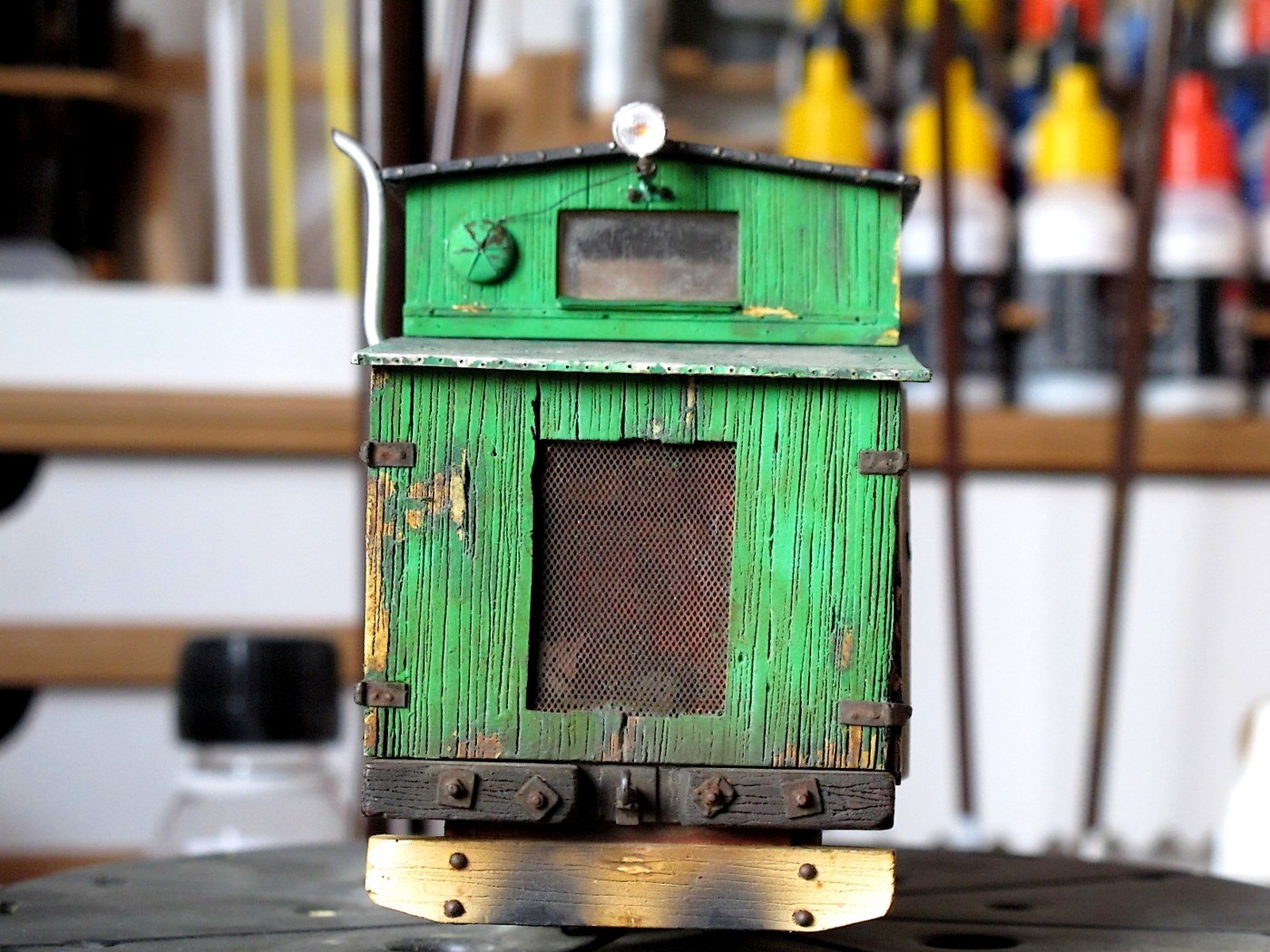

Publié: Ven 26 Mai 2017, 15:47
La pose du deuxième appui de fenêtre, les quelques retouches de patine, comme le surlignage des ombres à l'aide Black Shade Vallejo 73.201 et des têtes de clous rouillés plantés dans le bois avec du Sépia shade 73.200..La mine 3B sur les crochets d'attelages, à l'intérieur de ceux-ci et légèrement sur l'extérieur et leur pourtour...
Et puis la pose des bois de "charpente" du toit dépassant de celui-ci...

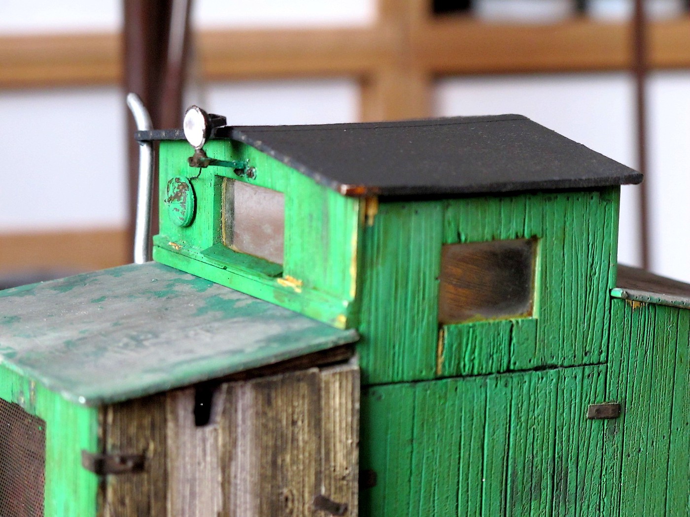

Publié: Ven 26 Mai 2017, 20:44
Aller les ultimes finitions ont été faites, dont la patine de la toile goudronnée avec des pigments white ashes AK Interactive...le modèle est terminé, et il est parti rejoindre son heureux (?... :ange3: :ange3: :siffle: :siffle: :siffle: ) propriétaire...
