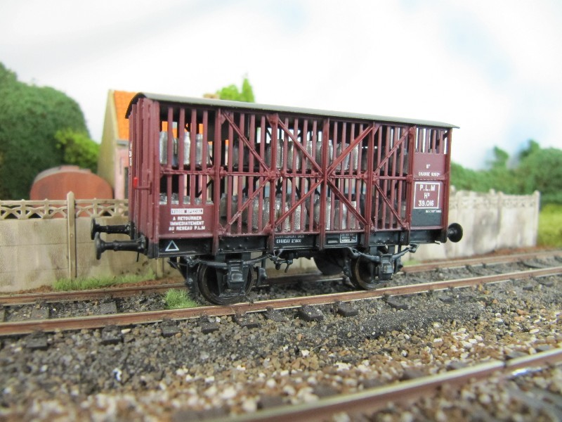

De toutes façons tu dessines que des trucs laids:
Comme ca par exemple:
Ou encore ca:
Et en plus y a plein de rivets partout :wink: D'ailleurs, on y est à rivets quand même :mdr: :arrow:
