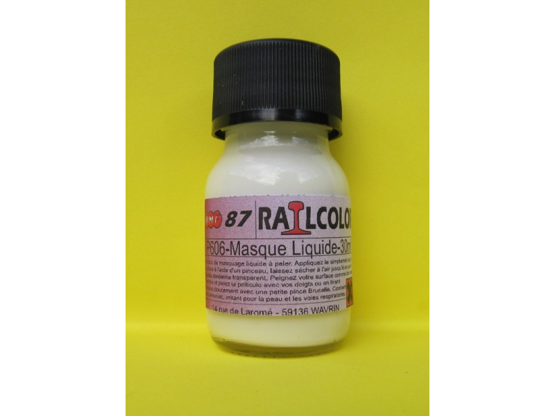

-pour terminer, bien qu'intimement lié à la peinture en elle même, le liquide de masquage, qui s'applique au pinceau sur les surfaces à protéger et se pèle après peinture. ref P606
