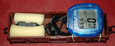

J'ai lu la notice, elle ne parle jamais de retour d'information de vitesse a la centrale.
Je dirai plutôt que le décodeur sert uniquement a l'allumage de l’éclairage et a commander le bouton poussoir "reset" et "mode" du tachymètre, ça ressemble toujours a un compteur de velo, avec le bouton poussoir actionné par une fonction du décodeur.

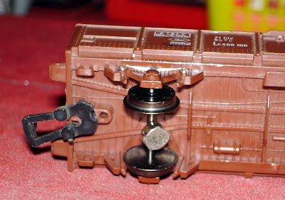

Ce n’est pas chic, ni réaliste, mais avec moins de 10 € j'ai réalisé ça, et ca marche a la perfection:
Peut être un jour je vais rajouter un décodeur, avec deux AUX pour commander les boutons du compteur, pas très complique du point de vue électrique... Et l’éclairage a LED bien sur!
C'est vrai que la vitesse sur la centrale c'est un plus, mais sans ça je trouve le jouet un peu cher...
Ciao, alpiliguri.

Sympa ton petit montage, il se rapproche de ce qu'a déjà fait Fleischmann avec la référence 5555.
