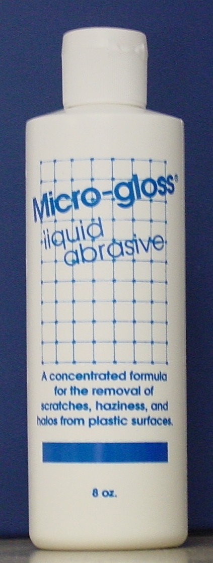

Message par Franck Tavernier » sam. 12 août 2017, 00:08
Micro Mesh Fabrice...
Ce site est une mine d'or, comme Flex-I-Files...
http://micro-surface.com/index.php/prod ... olish.html
http://micro-surface.com/index.php/prod ... plies.html

Message par FFayolle » mer. 16 août 2017, 19:23
Merci
Produit commandé (j'en ai trouvé en GB)

Message par FFayolle » jeu. 17 août 2017, 08:37
Franck Tavernier a écrit :Donne nous l'adresse à toutes fins utiles, cela peut toujours servir.. :wink:
http://www.modellingtools.co.uk/micro-m ... 6784-p.asp
