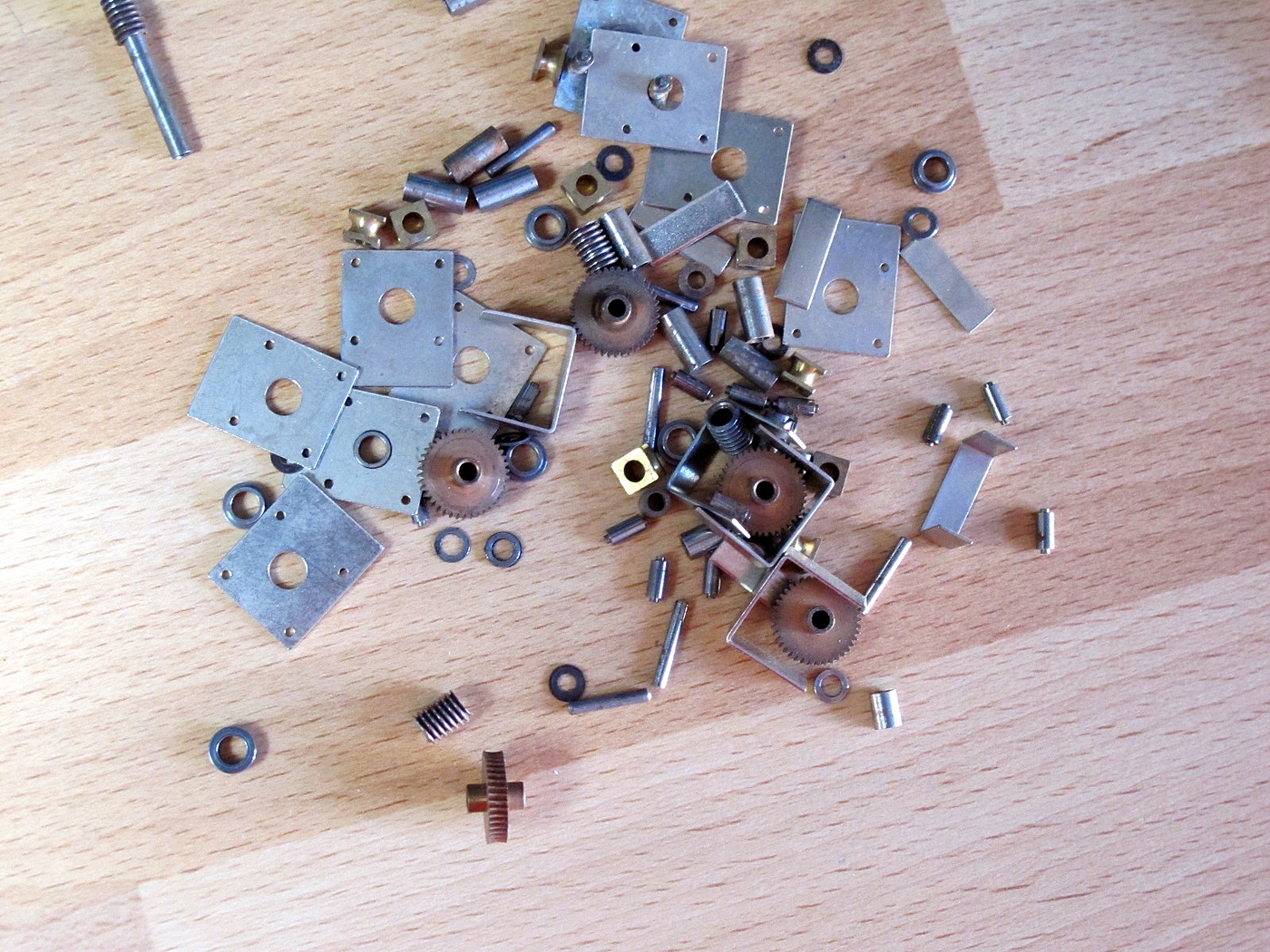

Exemple de quelques réducteurs Exacto-scale, en vrac...Un collector...
Marque désormais reprise par C&L Finescale... : http://www.finescale.org.uk/index.php?r ... path=541_5
On voit bien cela dit, en bas de la photo, la roue creuse, et la vis en acier...De même tous les paliers et rondelles de calage. Ce qui compte surtout aussi avec les roues et vis sans fin, ce sont les jeux, et ils doivent être minimes, pas de trop de jeu axial, longitudinal et transversal...Ainsi votre vis et roue sont bien calées et le fonctionnement n'est que meilleur...
Si l'angle d'inclinaison de la vis est > à 80° (hélice de la vis inclinée à moins de 10° par rapport à l'horizontale, en fait on parle d'un angle compris entre 6° et 10° ), la vis peut entrainer la roue, mais pas la roue. Le mécanisme est donc irréversible.
Si l'angle d'inclinaison de la vis est < 70°, la roue peut entrainer la vis, mais avec un grand frottement. Si l'angle est égale à 45°, la réversibilité est totale !
Donc même avec un volant d'inertie, le gain n'est pas très important mécaniquement parlant, il faut mieux jouer sur l'inertie "électrique" de l'alimentation du moteur...
L'intérêt des vis réside surtout dans leur faible encombrement pour un rapport élevé, d'où la préférence des fabricants industriels, et cela revient moins cher à concevoir, cascade d'engrenages réduites, etc...
