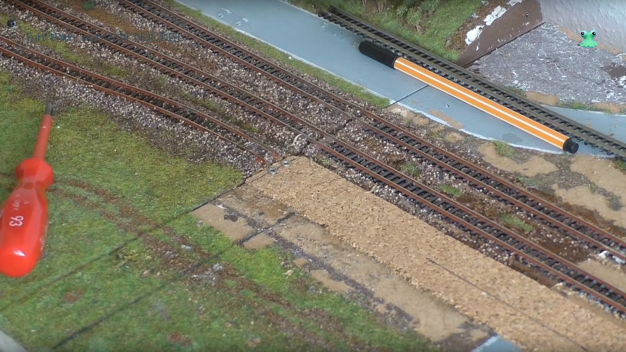

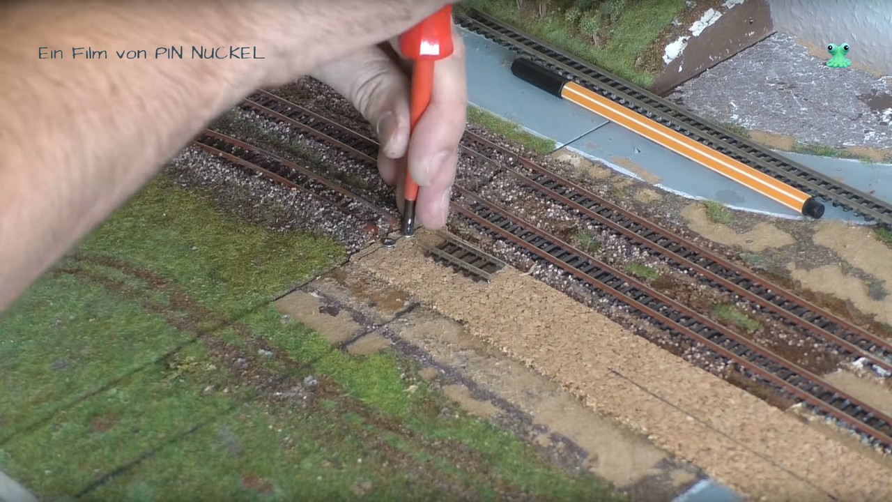

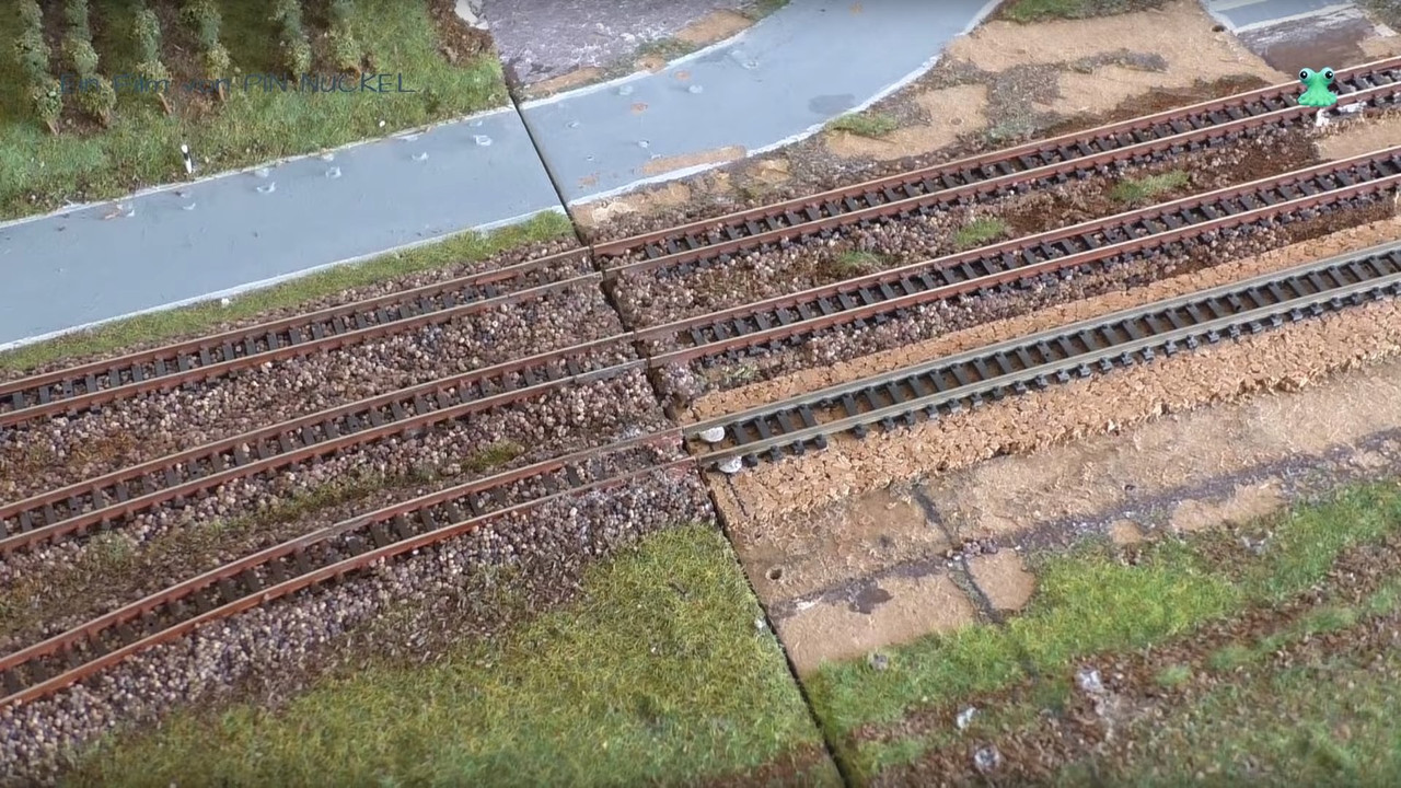

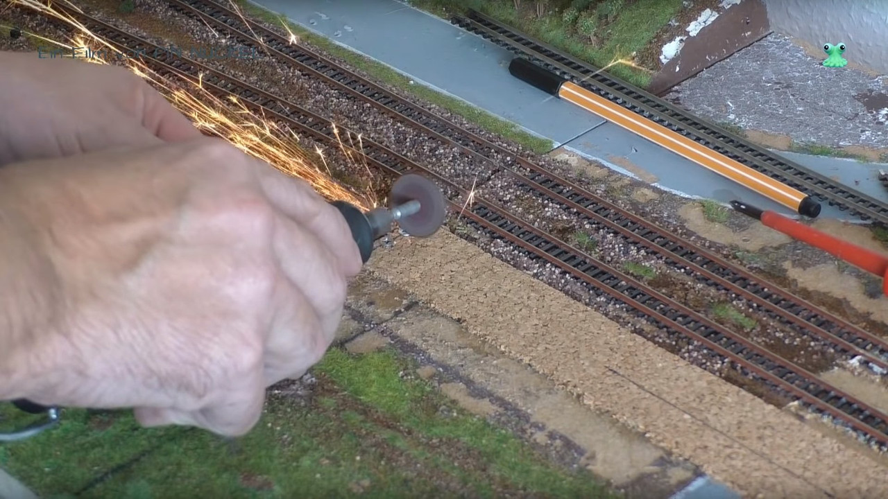

@Matabiau: Pour les raccordements c'est du classique, je coupe les rails bords à bords au disque avec une mini perceuse, et la continuité électrique est assurée par des branchements sous les modules.

Pour le raccordement des voies, il me semble que tu as privilégier la colle à la soudure des voies sur plaque epoxy. C’est cela ?

En fait ici sur la photo plus haut il y'a de la colle à bois mais avant, les bouts des rails sont en plus soudés sur des têtes de vis à bois qui sont vissées au bord des interfaces... ça devrait pas bouger :lol:

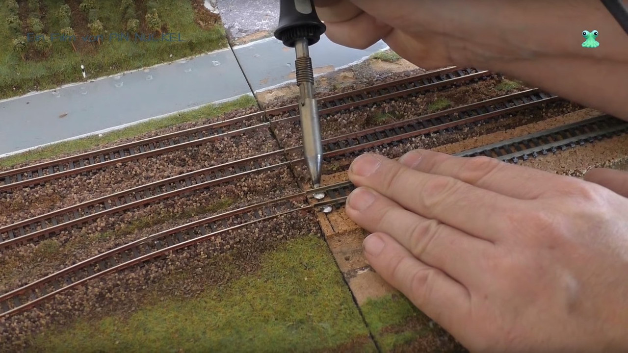

Cette conception m'a toujours posé pb c'est pour le démontage ? Sur mes modules j'ai mis une petite plaque de cuivre et j'ai vissé au milieu pour rendre démontable. Mais dans ce cas si on se trompe dans la pose ou si on veut modifier l'emplacement , on fait comment ? La tête de vis est pleine de soudure avec une tresse cela suffit à la vider ?

Avec une pompe à déssouder ça devrait le faire.

Je ne suis pas sur d'avoir bien compris votre problème. Vous parlez du démontage ? ou de modifier la pose des voies ? En principe on pose la voie une bonne fois pour toute. Maintenant si jamais on souhaite pour une raison ou une autre déplacer les voies, faire des modifications rien de compliqué il suffit de dessouder les rails qui sont soudés sur les têtes de visses. :roll:

Oui si en cas de besoin , s'il y a nécessité à déplacer ou démonter la voie, est ce que l'on arrive à retirer la soudure de la tête de la vis "assez" facilement pour repositionner la voie autrement ? Car de la soudure dans le creux de l'empreinte de tournevis me semble compliqué.

Merci pour la réponse François. Ayant des raccordements en courbe sur les nouveaux modules j’ai privilégié la plaque epoxy avec les rails soudés dessus, mais en ligne droite la vis soudée fonctionne aussi parfaitement en effet
