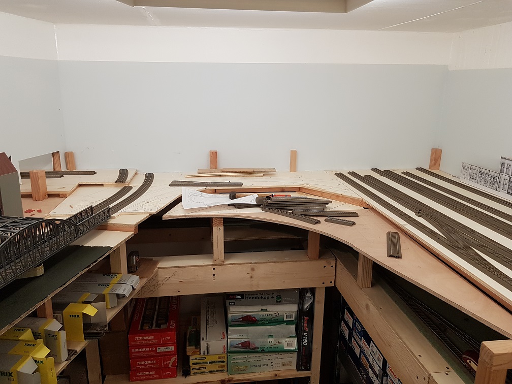

Rangement des boites sous le réseau. La mise en place des bandeaux de façade interviendront après le câblage.

Re: Construction réseau HO nord : VOORHOUTERDAM
Message par BB9200 » dim. 13 janv. 2019, 10:57
JFNS a écrit : Image
Salut,
J’arrive peut être un peu tard mais pourquoi ne pas déplacer le viaduc côté gare (côte objectif sur la photo). Ça permettrait de bien fermer l’angle et de faire ce genre de prise de vue sans trop voir la courbe et cacher un peu l’aspect disgracieux d’un train en pleine courbe serrée.
Message par JFNS » dim. 13 janv. 2019, 17:41
C’est une possibilité que je n’écarte pas mais cela dépend de différentes contraintes. Je n’ai pas pris de décision définitive sur le placement du pont. J’ai le temps d’y réfléchir car le décor c’est pas pour tout de suite.

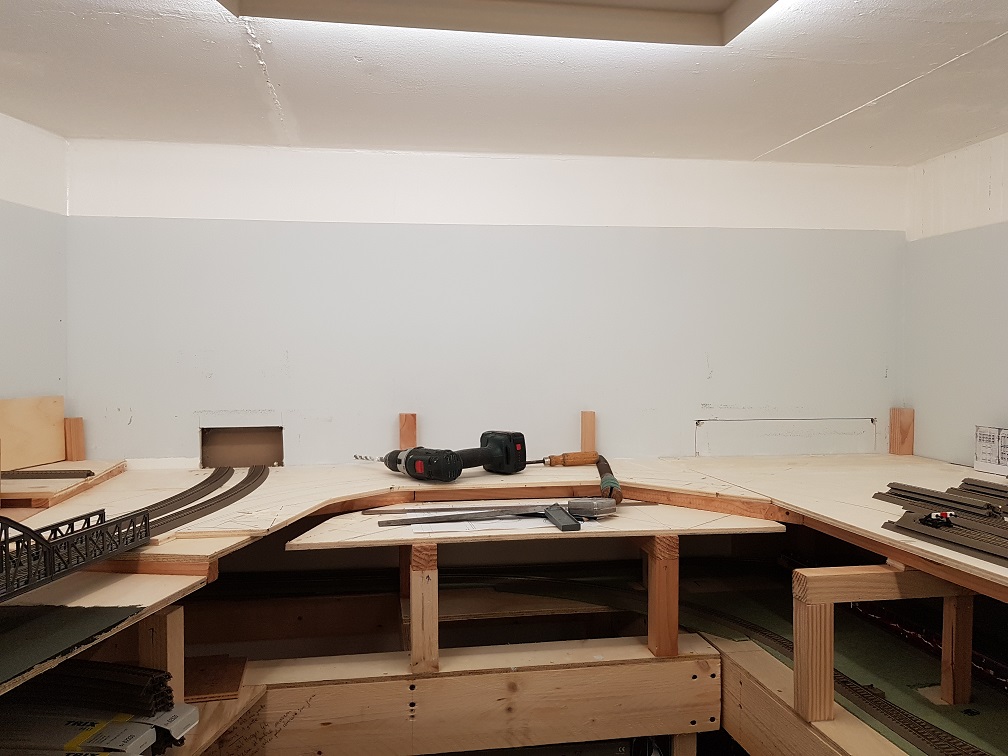

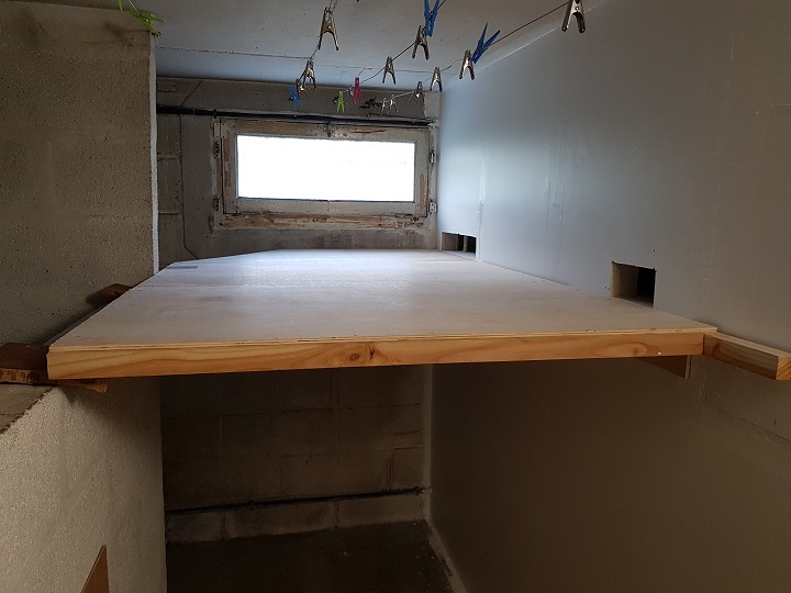

Message par JFNS » lun. 19 août 2019, 17:35
Des nouvelles du réseau. Un agrandissement s'est imposé. Cela fait un moment que les compositions exactes me taraudent. Avec une gare trop courte, impossible de mettre à quai une rame réaliste. Résultat : j'ai percé le mur pour installer une plateforme amovible sur charnières du côté de l'étendoir à linge qui jouxte la pièce du réseau. J' ai ainsi gagné 1,10 m supplémentaire portant la longueur totale du réseau à environ 5 mètres. Deuxième résultat : une crise de madame qui n'est pas contente de cet empiètement (je gère).
Maintenant je peux mettre une rame de 9 voitures longues à quai (2,80 m), ce qui me permet d'envisager de multiples compositions qui ont circulé sur Bruxelles-Amsterdam dont de nombreux matériels SNCF.
Message par JFNS » lun. 19 août 2019, 17:44
Des charnières solides supportent la plateforme.
Une boucle en coulisse
Le contact électrique est assuré par des lamelles soudées à chaque extrémité des rails. C'est le point le plus délicat : assurer la planéité et l'alignement des voies en évitant l'effet bosse assez disgracieux lorsqu'une rame est lancée à pleine vitesse.

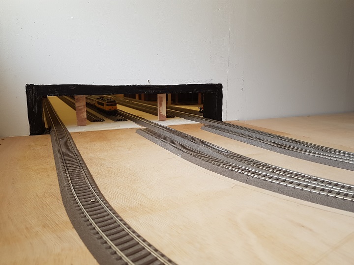

Message par JFNS » lun. 19 août 2019, 17:48
Une vue à travers la cloison.
