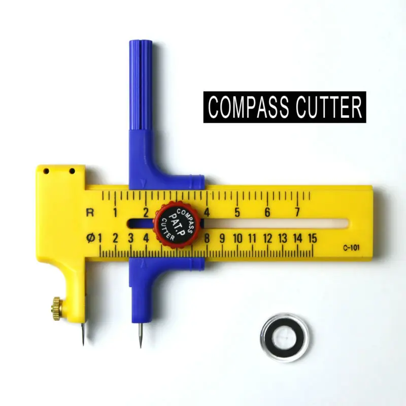

Pour les coins arrondi, tu peux peut etre utiliser un cutter compa dans ce genre ci
https://fr.aliexpress.com/item/Tafa-daf ... 15909.html
