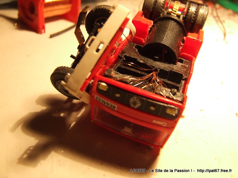

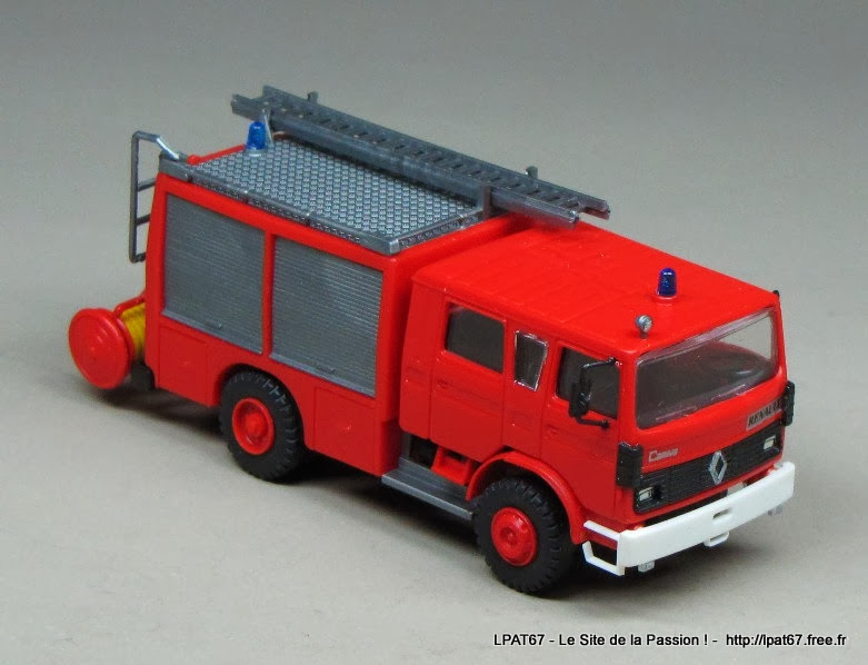

Je vous présente un véhicule de secours...
La base est celui de la marque Roskopf... et après transformation en Car-System et digitalisation avec gestion de l'éclairage :
La vidéo finale :
A bientôt pour d'autres modèles...
