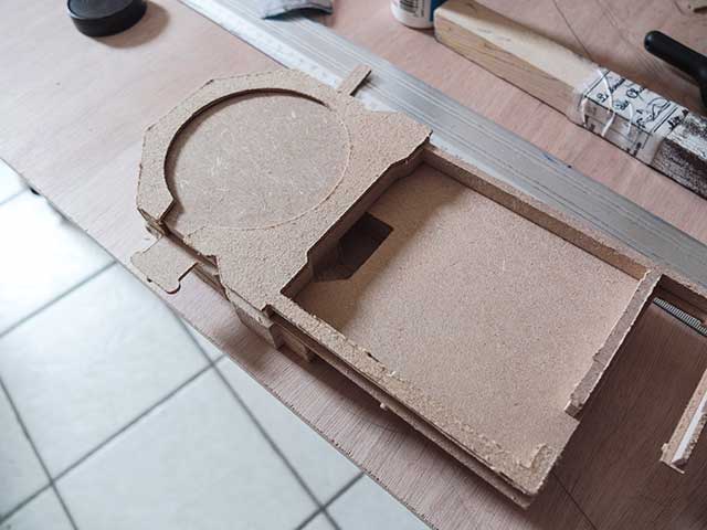

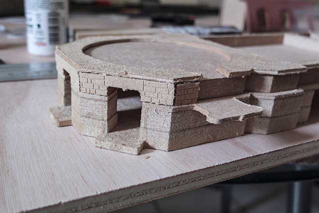

Montage à blanc des éléments du sous-sol, du sol, des murets de sous-bassement...
Tout est encore brute d'usinage, il va y avoir un peu de travail... :siffle:
La dernière partie est à refaire, j'ai pas un bel état de surface, mais maintenant les fondations et la base de la tour et de la chaufferie sont usinés. Il reste plus qu'à affiner tout ça, peindre et mettre en place ce montage à la place définitive du bâtiment.

Vu le travail de ponçage nécessaire, ne serait-il pas plus simple d'utiliser un matériau moins fibreux?
La bouillante eau, etc...

Disons que pour le moment les pièces sont brutes, mais je pense que je vais quand même réussir à en tirer quelque chose de pas mal :dodo:

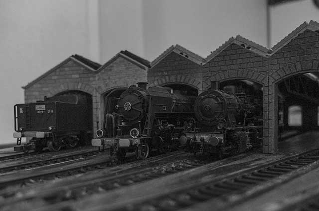

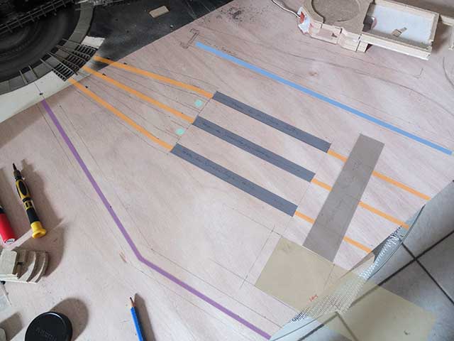

Il est temps maintenant de commencer à regarder ce qui se passe sur le troisième modules du dépôt.
Je suis partie du pont tournant avec les 3 voies d'accès. Deux voies d'entrée et une de sortie qui rencontre dans un premier temps 2 grues à eau suivit des 3 fosses de basculage puis le portique TIA / Sablerie. J'ai ensuite ajouté la voie du train de secours qui rejoindra la voie de sortie supérieur sur un autre module.
J'ai ensuite rajouté la voie de la grue (ligne violet) qui contourne le bâtiment Sablerie / TIA puis le chantier à combustible (sur un autre module) et rejoindra via une TJD la voie d'entrée du dépôt.
Enfin, j'ai pu enfin placer le château d'eau/ chaufferie, ce qui va me permettre de l'encastrer à son emplacement.
Il reste encore beaucoup de choses à faire sur la rotonde mais au moins toutes les locomotives peuvent rentrer maintenant que le test avec les grosses ont été réalisé sur toutes les stalles avec succès ! :siffle:

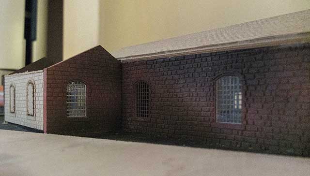

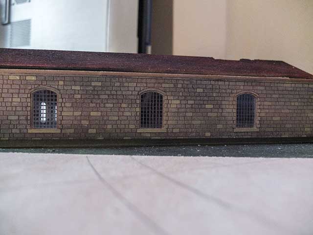

Mise en place des vitrages sur le mur nord de la rotonde

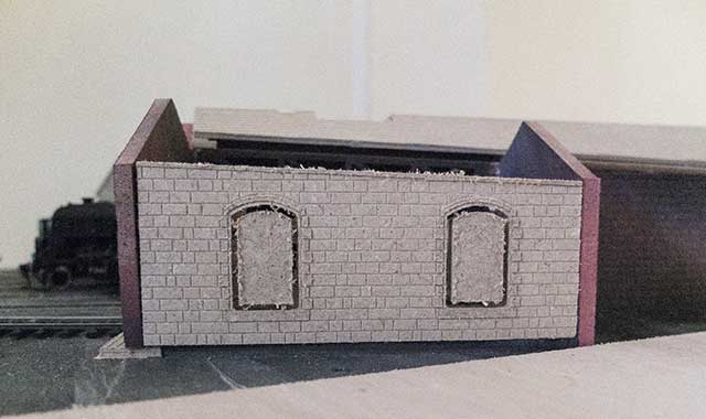

J'ai refait le mur de la petite stalle, je n'étais pas satisfait de la première version et comme ce mur sera la partie la pus visible, les défauts de la première version me sautaient trop aux yeux !
La pièce est brute d'usinage mais je suis très content, mon process de gravure est bien au point maintenant. Il ne reste qu'à ébavurer la pièce, la teinter et il ne restera que la toiture à faire et la partie la plus "pénible" sera terminée sur la rotonde. Il restera de finir la pose des corniches, et le détaillage du toit

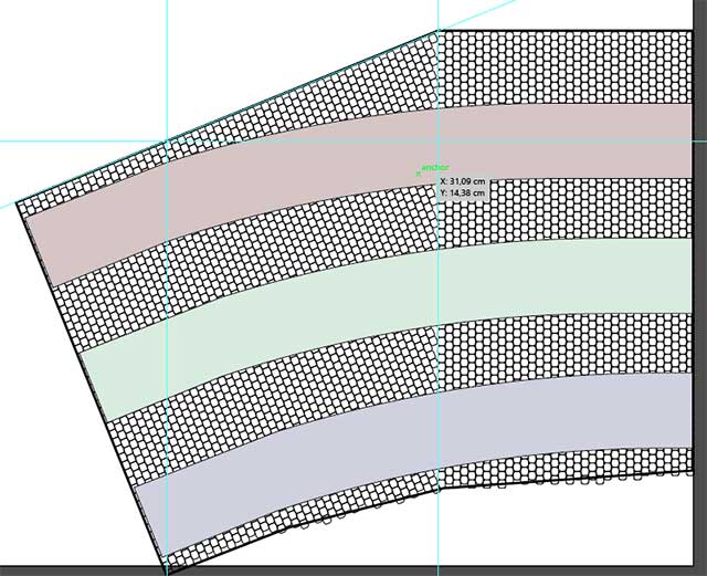

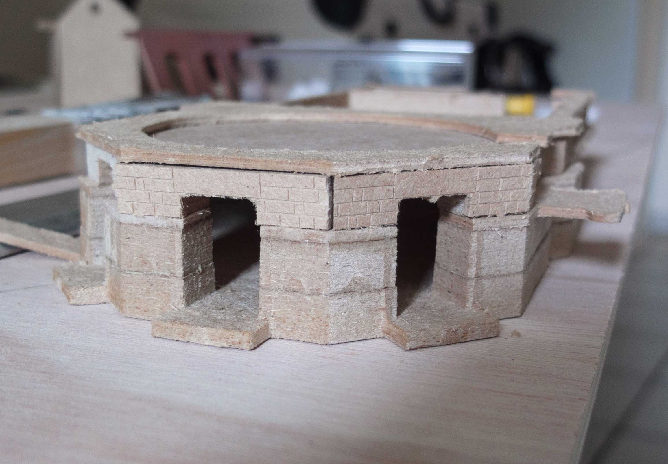

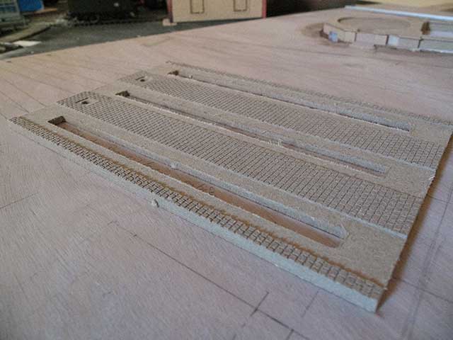

La première partie est terminée à savoir les fosses de basculage encadrée par un pavage. La pièce sera encastrée. Les fosses seront plus profonde.
La pièce est encore brute d'usinage, il va falloir poncer un peu mais je suis content du rendu. Une deuxième pièce va venir s'ajouter en courbe.
Cette pièce là est en cours de dessin. sur l'extrémité droite de cette pièce on arrivera sur la zone du chantier à charbon.

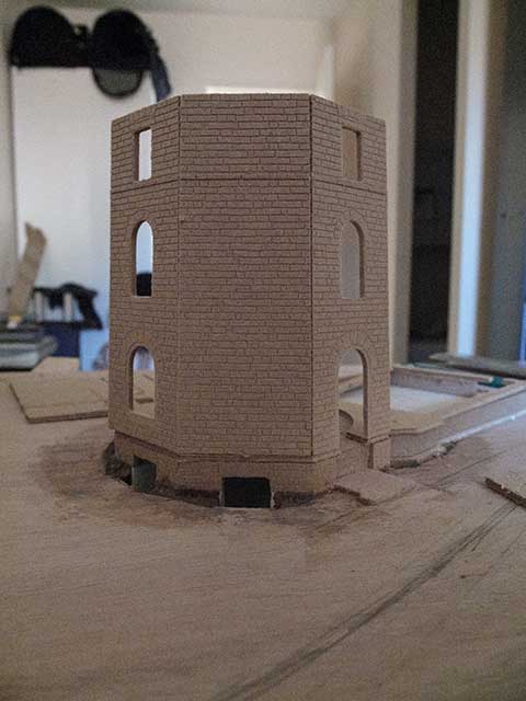

Début de l'usinage de la tour du château d'eau. Les trois premiers murs ont été usiné ce matin.
Il reste encore beaucoup de choses à faire pour obtenir l'ajustement des faces mais je suis content, les bruts d'usinage son sympa... :dodo:

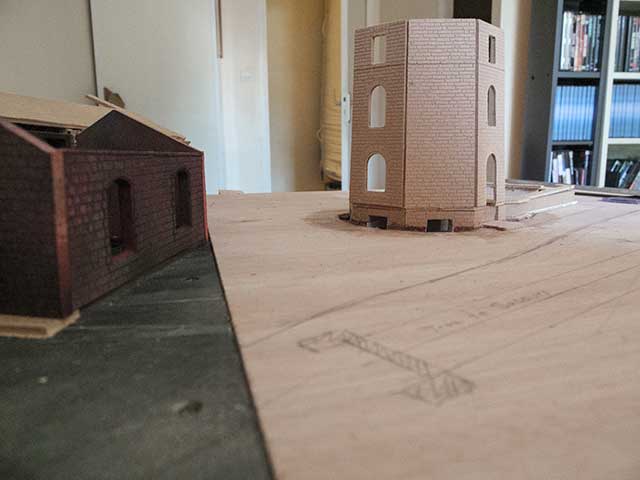

Mise en situation sur la base du bâtiment ! :coeur1:
Une fois les angles de jonctions repris ça va être joli ! :coeur1:

Premier chamfreinage des arrêtes pour effectuer l'ajustement des murs, il va encore y avoir un peu de ponçage à faire mais ça commence à être pas mal !

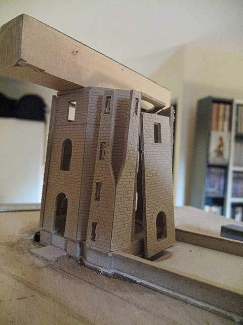

Maintenant que les murs de la tour octogonal sont usinés, il est temps de continuer le dessin avec la suite. L'étape suivant est la partie la plus difficile de ce bâtiment. En effet les deux tourelles sont aussi des octogones mais en plus elles sont penchées, pas de beaucoup, certes mais suffisamment pour rendre le dessin des pièces très pénible et l'assemblage va être aussi une partie de plaisir :mort:
Ces deux tourelles sont importante car elles confèrent une esthétique très particulière au bâtiment. L'une des tourelles abrite un escalier à vis et l'autre le conduit de tirage de la cheminé, elles ont les même dimensions det sont parfaitement symétrique par rapport à l'axe longitudinale du bâtiment.
Le plan original est super mal côté, et pour trouver certaines valeurs, il faut quasiment prendre une dizaine de côtes différentes et retrouver mathématiquement la côte que l'on cherche puis adapter au 1/87° et enfin la reporter sur la géométrie du plan... avec les marges d'erreurs qui parfois s'accumulent :mort:
Finalement, je suis arrivé à ce dessin qui représente la partie la plus capilo-tractée de cette partie. Je vais donc procéder à l'usinage des pièces et vérifier que ça fonctionne comme prévu... :siffle:

Assemblage à blanc, les pièces ne sont pas encore ébavurées et seules quelques pièces ont les bon angles de raccord mais ça commence à prendre de l'allure :)

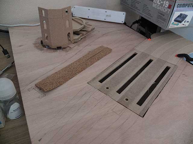

Dernière étape avant la mise en place du cadre du module, la découpe ou va être encastré le sol et les fosses à basculage.

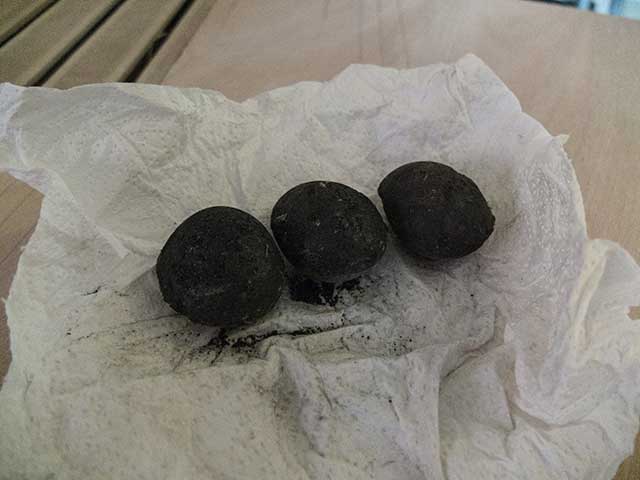

J'ai découvert chez mes parents à la cave un tas de galets de charbon, je dois dire que cette découverte m'arrange bien, je vais pourvoir ponctionner ce tas pour diverses application dans le dépôt :ange:

Moi j'ai récupéré + d'un kilo de ces charmants boulets, lors de la rénovation d'une maison dans la même rue de mon domicile, après avoir demandé l'autorisation, bien sur...
