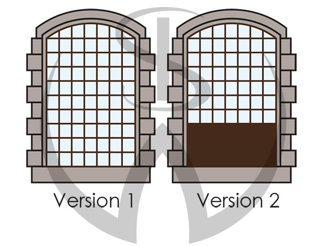

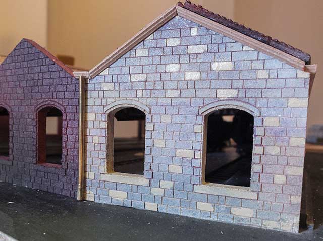

Mise en place et collage des moulures du haut des murs. j'en ai profité pour poser la première descente d'eau.
Ça commence à prendre une forme assez sympathique, il y a encore un gros travail de peinture / patine et d'aménagement et maintenant, il faut que je me penche sur la fabrication des boiseries des fenêtres et en furetant sur le web, j'ai eu une épiphanie en trouvant cette photo :
©Crédit photo inconnu
Il s'agit de la rotonde de Colmar et qui ressemble très fortement à l'interprétation que j'ai fait d'après les plans que j'ai de celle de Teterchen, en fait j'aurais du directement cherché les plans de la rotonde de Colmar qui a des dimensions plus conséquente que celle de Teterchen, ça m'aurais évité les interprétations, mais bon ;)
Mais du coup, j'ai une proposition de design des fenêtres avec la rotonde de Colmar qui est sans doute plus proche que celles que j'avais envisagé ci dessous :
Comme j'ai gardé les proportions des fenêtres de la rotonde de Teterchen, bah elles sont moins grande que celle de Colmar mais ça me confirme que c'est finalement la version 1 qui doit être celle que je vais faire.
Maintenant, il faut que je réfléchisse aussi à la façon dont je vais les faire ces boiseries... :gne:
