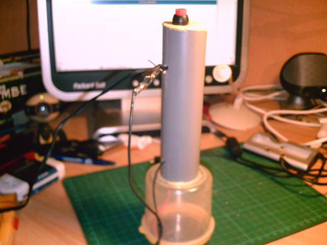

J'ai fait aussi un grassmastère en suivant la notice de ce Lien.
J'ai acheté une raquette Tue Mouches (6 euros). Et après avoir enlevé la partie raquerre, j'ai mis un petit flacon en plastoc et fait les connexions : je précise : j'suis une quiche en électricité, j'ai juste suivi les indications du lien ci dessus.
Alors ça donne ça :
le capot avec la petite grille découpée ds une vieille passoire et le fil qui est soudé dessus :
Un essai sur un petit tas : ça marche !!! :mrgreen:

Merci Le Mitch. Bon je sais pas si ça marche aussi bien que l'original (jamais vu) mais je trouve le résultat pas mal. Après faudrait essayer avec d'autres flocages.
Coût du truc : 6 euros et des brouettes et moins d'une heure de montage. Faudrait que j'arrive à trouver une grille un peu plus fine....
Un essai sur un bout de décor pas utilisé : y'a une tâche d'herbes !
Un peu plus près : La colle est pas sèche.
Bon, c'est dressé, pas hyper droit, mais je sens qu'ya un petit coup de main à prendre...

moi je m'en suis fait une copie de grassmaster en suivant ce site grasinator
le plus dur a avoir est la piece principal : le négative ion generator mais en farfouillant sur la bay ont le trouve sinon j'ai fait un petit tuto sur ce site je m'en suit fait un de grassinator

Message par Geb » dim. 10 mai 2009, 11:03
Joli boulot ce grassinator.
Mais c'est vrai que la raquette tue-mouches se trouve un peu partout. La mienne, je l'ai trouvée chez le Carrefour du coin. Et c'est vraiment facile à transformer.
Alors après est ce que la puissance entre en ligne de compte pour l'efficacité ? Le grassinator est alimenté en 12 V. Le Tue mouches en 3 V. Le GrassMaster en 9 V apparemment. :?:
