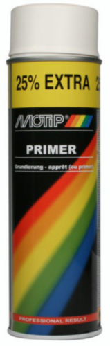

Ok je vais suivre tes conseils car je suis une buse en peinture.
quel produit utilises tu exactement ?
j'avais acheté un truc un jour mais c'était transparent (genre vernis pour plastic) totalement inadapté.

Ç’a m'a l'air très joli, Roland. Comme le Baroudeur, nettoyage à la brosse à dent avec du cif, qui peut enlever une bonne partie des résidus poussiéreux. Stylo à fibre de verre, re-rinçage, séchage, pour l'apprêt, une bombe de modelmates va bien.

Roland, mon Primer est de marque MOTIP acheté il y a des années chez Norauto, c'est un primer carrossier en bombe.
Après des primer sont trouvables dans toute bonne boutique de modélisme ou chez nos artisans.
Pour la peinture, tout est bons, moi j'utilise pas mal la Tamiya par habitude. il n'y a pas de précaution précise à prendre, ça se peint comme toute autre maquette.

ça y est, trouvé le primer cité plus, dégrapé, décapé le modèle au St Marc et au (petit) pinceau
la couche de primer est en cours .. l'enfant se présente bien .. :wink:
