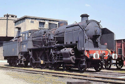

Je construis un 230G de Keyser mais ce sera un hybride. Le châssis sera remplacé par du métal neuf, les roues sont de Markits et le moteur d'entraînement sera un développement de technologie récente.
Un problème majeur - je ne peux pas trouver un bon dessin du 230G.
Sans le dessin, il sera difficile de concevoir et de créer un nouveau châssis.
Tim de Dorset
Tim de Dorset

Désolé, j'ai pas mieux
Je suis toujours mimo d'Oc

Re: [Keyser] Vapeur 230G
Message par Pottendorf » mar. 17 juil. 2018, 11:59
Michel,
Tu es mon sauveur, merci beaucoup.
Tim de Dorset
Tim de Dorset
Pottendorf
Messages : 30
Enregistré le : lun. 21 mai 2018, 16:59
Prénom : Tim
Site Internet : https://le-tacot.blogspot.com/
Localisation : Dorset
Message par Pottendorf » ven. 20 juil. 2018, 09:20
Veuillez excuser ma destruction de votre beau langage, leçons terminées il y a 55 ans, par conséquent je ne connais pas les phrases techniques correctes.
Hello,
J'ai commencé à accumuler des pièces pour construire un'meilleur' 230G. Les roues sont Markit 20mm et le moteur d'entraînement sera un système multi engrenages de High Level -http://173.254.28.51/~highlev3/chris/Pa ... npage.html
Le châssis en laiton lourd sera remplacé par un châssis pleine longueur coupé en nickel argent, le pseudo-châssis sous le devant de la plaque de pied sera coupé. Seuls les cylindres à vapeur du K seront retenus.
Cette page Web fournit de nombreuses images utiles pour le 230G. http://www.photos-ferroviaires.fr/index ... nt_express
J'ai l'intention de créer une version vers la fin de sa carrière, mais toujours aussi belle.
Tim de Dorset
